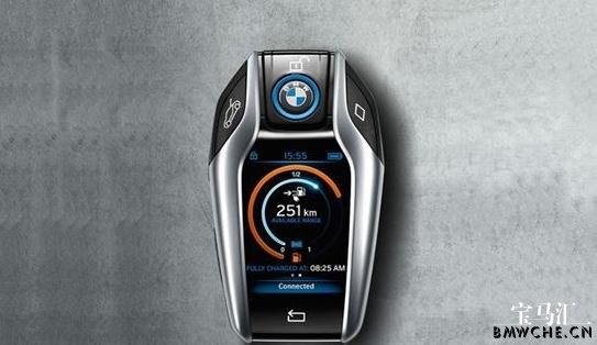

一、遥控钥匙工作原理
遥控钥匙,它是通过无线电信号来控制的,遥控钥匙有一个接收125 kHz无线设码信号的接收器,该信号由舒适登车系统天线发出,该无线电信号用于使识别发射器是否在车辆周围,并激活识别发射器。
遥控钥匙还有一个发射器,能够发出的高频设码信号(识别发射器的发射频率根据各国情况而定,目前使用以下高频信号:315MHz、433 MHz、868 MHz ),这样可验证遥控钥匙有效且属于本车,从而执行开门、启动等指令。
人为操作遥控钥匙开锁或闭锁,称作主动开锁或闭锁;不主动操作遥控钥匙,而是随身携带,直接通过按压门把手不同的位置进行开锁或闭锁叫被动开锁或闭锁,也称便捷登车或被动登车。
