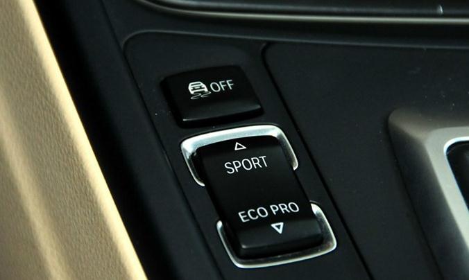

短按“DSC off”---启动DTC模式
仪表指示TRACTION,并且DSC OFF 指示灯亮起。
此时激活DTC,这时系统会允许车子产生一定的打滑,这主要用于在积雪和泥地中脱困,另外如果路面积雪和泥泞十分严重,不打滑就无法行进时 也需要打开。
试想一下,如果在雪中和泥地中被困,如果按照正常模式下轮胎稍稍打滑系统就出面干预打滑的轮子,车子是很难脱困的,所以才需要这个功能用于脱困。并不是简单的雪地模式,这个模式不会比平时安全。因为它将允许一部分打滑,脱困后应该尽快恢复DSC。在正常路面尤其是少量积雪路面前进时打开这个功能是比较危险的。当然喜欢玩车的朋友也可以通过这个功能获得一定乐趣。
长按“DSC off”---关闭DSC
DSC OFF 指示灯亮起,并且显示DSC OFF。
这时系统将几乎不会干预打滑现象,提升驾驶乐趣的同事也带来了一些危险因素,请慎重使用。恢复默认打开状态,只要轻按"DSC off"指示灯熄灭即可。另外在Sport+模式下 自动进入DTC模式。另外说个题外话 如果选用了后两种状态 急加速起步时,可能由于转速控制不好造成短时原地烧胎 反而会比开启DSC时慢一些,当然视觉效果还是不错滴。

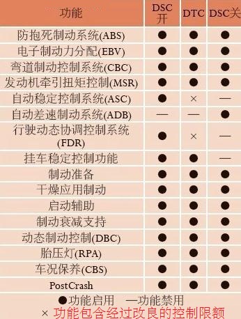

各模式下DSC组件运行情况:
一般应用只要理解了以上就可以

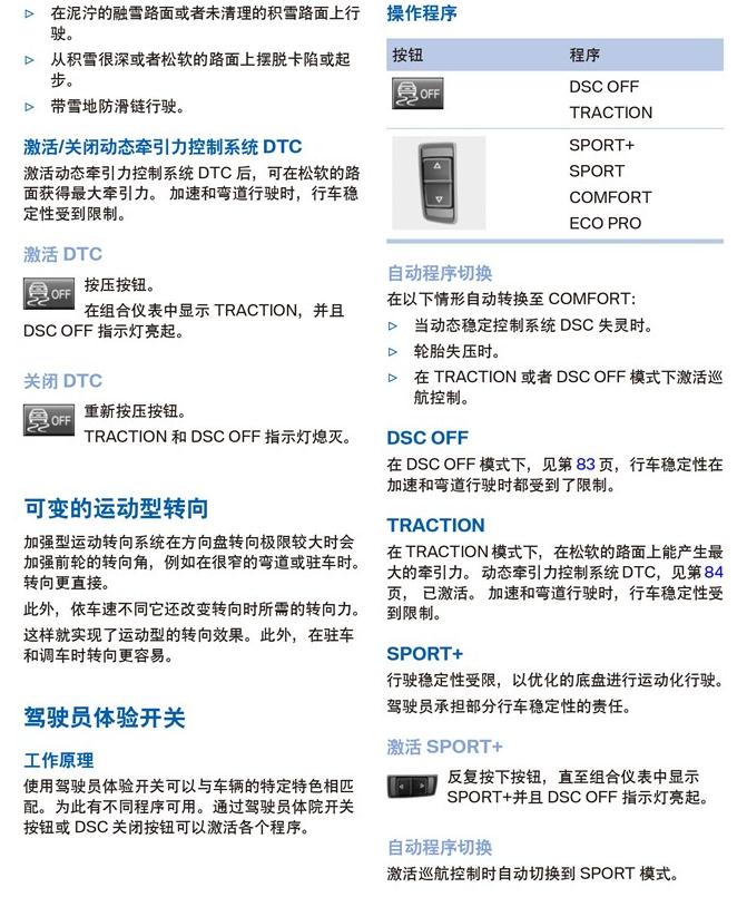

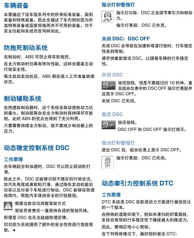

想知道官方说明的请往下看 这是手册中截取的内容:
