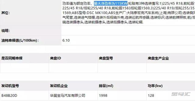

全新宝马320i/320Li车型,采用了B48TU引擎,最大输出净功率为156马力(最终参数以最大净功率为准,额定功率一般为标准特定状态下曲轴输出的功率)。
宝马并不是第一个采用“微功率引擎”的厂商,早在2018年,奥迪就已经在他们的全新A4L上配备了150马力的2.0T“微功率引擎”。对于车企,尤其是宝马、奥迪这样的大型企业而言,他们不会无缘无故给你出一款看似不合常理的车型,正如这款匹配了156马力2.0T引擎的宝马320车型。为什么选择2.0T引擎?为什么只有156马力?

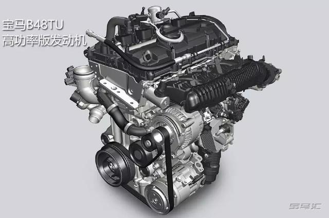

因基于宝马的模块化发动机战略,在未来的很长一段时间里,宝马的量产车型引擎选择将主要为代号B38的1.5T三缸机、代号B48的2.0T四缸机和代号B58的3.0T六缸机(此处包括后文中的B38、B48、B58指的是引擎大类,例如B38TU在此处也被归为B38大类中)。
基于此战略,全新的宝马320在引擎上就只有两个选择:B38或者B48。其实无论是从曾经三缸318得到的惨痛市场教训还是从消费者的意愿来看,将全新的B38TU引擎用在全新320上都是一个十分不妥的决策。而将一台更低功率的B48TU引擎搭载于320之上,不仅保留了4缸的尊严,更在成本上,得以更好地控制。没错,在宝马320上,采用微功率的B48TU引擎,甚至比采用高功率的B38TU引擎,成本可以控制到更低。

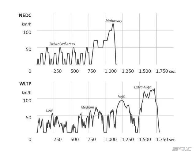

从WLTC循环测试讲起,国六标准对于车企而言,最可怕是其实不是最终排放产物的严格限制,而是改用了WLTC循环代替NEDC循环方式进行测试。WLTC循环的工况更复杂、更瞬态,相比NEDC排放也更不可控;这还不够,WLTC循环的工况,对发动机在更高的负荷以及更大的功率下运行一样有着高要求。

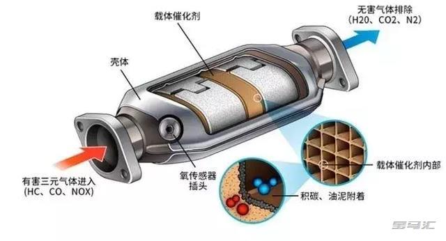

对汽车来说,发动机高功率高负荷,就意味着高热量排放。但是对于三元催化而言,正常的工作温度在400-800摄氏度,即便性能优良的三元催化,最高承受温度也不过900摄氏度。问题在于,对于如今的引擎来说,一旦其高负荷运转,进入三元催化的排气温度随随便便就超过了900摄氏度,高温带来的直接副作用便是损伤三元催化。
汽车工程师们想出了用加浓混合气的方式来保护三元催化不至于在高负荷状态下歇菜。如何加浓?
答案是向气缸内喷入更多的燃油
加浓混合气的意义很明显,在不降低动力输出的情况下,首先,当更多的燃油被喷入缸内,部分燃油直接汽化带走一部分热量;同时,加浓的混合气不充分燃烧,产生的热量也随之降低;并且更多的氧化剂被消耗,三元催化内部的氧化还原反应减弱,进一步降温。
当然,加浓混合气的的意义仅仅只是为了保护三元催化而已,抛开保护三元催化的作用,加浓混合气带来的都是负面的影响。
首当其冲的就是加大喷油量,意味着油耗的提升(在高功率高油耗的基础上进一步提升油耗);其次便是不充分燃烧带来的CO、HC、NOx等有害气体排放增加;最终,又由于三元催化内部氧化还原反应的减弱,CO、HC、NOx等有害气体并不能被有效处理,导致排放污染进一步提升。
在NEDC工况下,引擎高负载的情况较少,且测试模式固定,测试中很少会出发加浓混合气保护三元催化的工况,因此车企的排放很容易就可以达标;但是国六标准配上WLTC工况,频繁、复杂且瞬态触发加浓混合气保护三元催化的工况十分普遍,排放物的控制也就空前困难。
