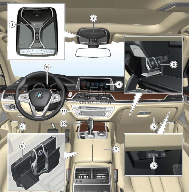

1、前部概览
1 手势控制摄像机
2 车顶功能中心
3 芳香剂盒
4 12.3 英寸触摸操控式中央信息显示屏
5 前乘客侧手套箱
6 行李箱盖上锁开关
7 中控台
8 无线充电盒
9 驾驶员侧手套箱
10 带饮料罐支架和前部点烟器的杂物箱
11 触摸操控式暖风/空调/收音机操作面板(根据配置情况)
12 8.8 英寸或 12.3 英寸 TFT 显示屏组合仪表
仪表板的标配型号已配备采用触摸显示屏设计的 12.3 英寸中央信息显示屏 CID。根据配置情况,一些空调功能也可通过触控区域进行操纵。
组合仪表 KOMBI 的标配型号采用 8.8 英寸 TFT 显示屏。因此可根据具体行驶情况对显示内容进行相应调节。可选装 12.3 英寸 TFT 显示屏组合仪表。该型号可对一些显示内容进行个性化设置。
根据配置情况可通过 BMW 手势控制以非接触方式控制某些功能。例如可通过特定手部移动调整收音机音量。为了实现上述功能,在车顶功能中心内装有一个摄像机。
根据配置情况在中控台内装有为 BMW 显示屏钥匙充电的无线充电盒。在无线充电盒内也可为智能电话进行充电。但充电时只允许有一样东西在无线充电盒内。
同时配备“环境空气套件”(SA 4NM)时可定期进行车内通风。芳香剂盒位于手套箱内。
在手套箱内有一个开关,可通过该开关对行李箱盖进行单独保护。手套箱锁止时,在没有机械车钥匙的情况下无法再打开行李箱盖。使用停车服务驻车时这一点非常有利。

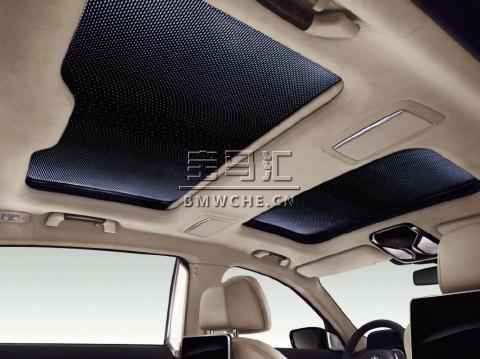

(1)全景天窗照明装置
(1)全景天窗照明装置
在配备全景玻璃天窗(SA 402)的情况下,G12 可选装“Sky Lounge”(SA 407)。
位于侧面的 LED 模块和光导纤维可对全景玻璃天窗的玻璃面内侧进行照明。灯光在压印图形处折射到车内。
全景玻璃天窗照明装置可独立于其他环境照明灯调节亮度并可单独接通和关闭。六种不同的灯光颜色与环境照明灯相关联。
出现以下情况时会自动关闭全景玻璃天窗照明装置:
• 打开全景玻璃天窗
• 关闭全景天窗遮阳卷帘。
关闭全景天窗遮阳卷帘时仅关闭相应区域的照明装置。
有关 LED 模块和光导纤维的详细介绍参见产品信息“G11/G12 普通车辆电气系统”。

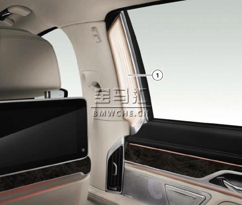

(2)光刃式 B 柱氛围灯
1 右后车门上的光刃式 B 柱氛围灯
根据配置情况,G12 在 B 柱区域带有一个附加车内照明装置即所谓“光刃式 B 柱氛围灯”。它集成在后车门车窗框内,用于从视觉角度形成后座区分界。
相应照明灯只能一起接通、关闭或调节亮度。它们只会发出温暖的白色灯光。打开后车门时会降低光刃式 B 柱氛围灯亮度,从而避免造成其他道路使用者眩目。关闭后车门后光刃式 B 柱氛围灯重新以之前接通的亮度发光。
可通过以下操作元件进行操作:
• 中央信息显示屏
• BMW Touch Command
• 左右光刃式 B 柱氛围灯上的触摸区(电容性传感器)。
出现故障时必须将相应光刃式 B 柱氛围灯作为整个单元进行更换。为此需要更换车门饰板。

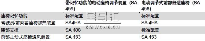

(1)前座椅
在 G11/G12 上有以下前座椅规格可供选择:
• 带记忆功能的电动调节式标准座椅
• 带记忆功能的电动调节式舒适座椅。
通过座椅表面和靠背内的相应风扇进行前部主动式座椅通风。
靠背和座垫内座椅加热装置的功率可通过菜单进行单独调节。

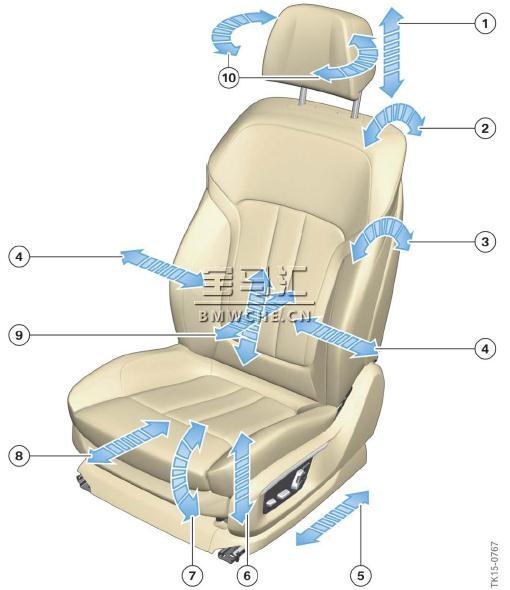

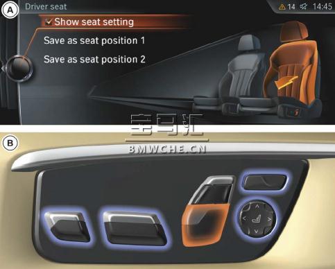

座椅调节
座椅调节
1 头枕高度调节
2 靠背上部调节
3 靠背倾斜度调节
4 靠背宽度调节
5 座椅纵向调节
6 座椅高度调节
7 座椅倾斜度调节
8 座垫前后调节
9 腰部支撑
10 头枕和侧部调节(机械方式)
A 中央信息显示屏内的显示(向前调节靠背倾斜度)
B 驾驶员座椅调节开关
座椅调节开关有五个触摸感应式传感器。因此进行操作前就会在中央信息显示屏(CID)内显示通过所操作开关组件实现的调节自由度。进行座椅调节时会在 CID 内显示相应座椅组件的移动情况。成功调节座椅后该显示就会消失。
相关详细介绍参见产品信息“G11/G12 显示和操作元件”以及“G11/G12 车载网络”。

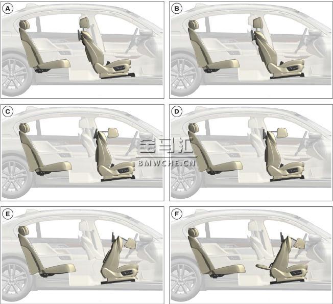

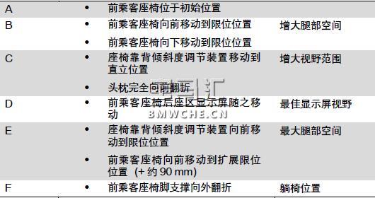

配置型号为“行政级奢享座椅”(SA 4F4)和“行政级奢享”(SA 7GZ)时,G12 提供一项前乘客座椅扩展功能。由此可为前乘客侧后座椅上的乘员提供最大视野范围和腿部空间。这项前乘客座椅设计称为“头等舱级后排座椅”。
前乘客座椅向前扩展了座椅纵向调节范围、可使靠背倾斜角度最大化、可翻折头枕并集成有可向外翻折的脚支撑。
进行前乘客座椅调节时可使右后侧后座椅调节到舒适的躺椅位置。
配备“头等舱级后排座椅”时不提供以下前乘客座椅功能:
• 靠背宽度调节
• 靠背上部调节
• 腰部支撑
• 头枕高度调节
• 按摩功能。
通过前乘客侧后车门上的一个按钮进行“头等舱级后排座椅”操作。可手动调节预设限位位置并通过记忆功能进行存储。
前乘客座椅有人占用时无法移动到扩展位置。可通过座椅占用识别垫和安全带锁扣识别出座椅占用情况。

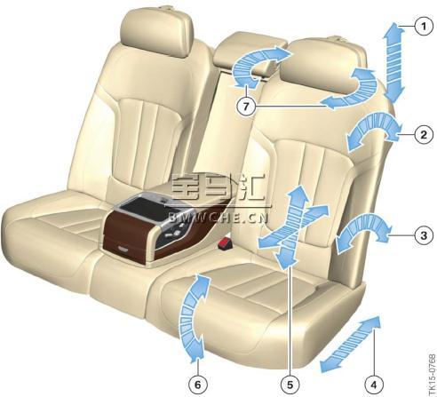

G11/G12 的标准型号配备带有三个座位和可向外翻折中间扶手的后排座椅。配置型号为“电动调节式后座区舒适座椅”(SA 460)时,后座区乘员可通过以下方式调节两个外侧座椅:
1 头枕高度调节
2 靠背上部调节
3 靠背倾斜度调节
4 座椅纵向调节
5 腰部支撑
6 座椅倾斜度调节
7 头枕和侧部调节(机械方式)
另一项配置特点是可拆卸舒适头枕的 Alcantara 垫。
通过中间扶手上的操作元件或 BMW Touch Command 调节后座椅。通过前乘客辅助功能还可进行前乘客座椅纵向调节。

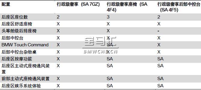

行政级奢享
G12 可选装以下配置:
X 包含在该配置套件内
– 不包含在该配置套件内
SA 可针对该配置套件选装
配置套件“行政级奢享”(SA 7GZ)包括全部舒适功能。

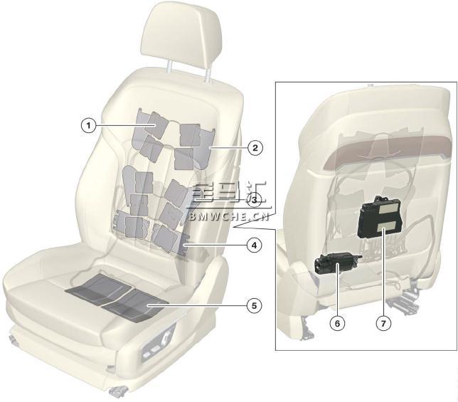

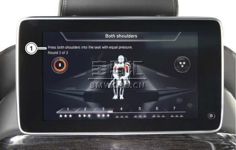

后座区身体锻炼
后座区身体锻炼
1 请将您的两侧肩部以相同力度压到座椅上。
BMW 首次针对 G11/G12 后座椅提供了后座区乘员与后座椅之间的主动互动方式。该功能可使乘员在长途行驶过程中恢复状态并通过主动运动放松椎间盘。在此会提示客户进行特定的身体运动。系统对运动进行分析并向客户显示结果。进行身体锻炼后客户会获得其锻炼成果概览。通过相应按摩垫内的压力增大情况探测客户身体运动。该功能无需附加传感器。
后座区身体锻炼是后座区按摩功能(SA 4T6)的组成部分。但只有选装“后座区娱乐系统体验”(SA6FR)时才能提供该功能,因为需要通过后座区显示屏显示提示内容。
结构
结构
1 内部靠背气垫(按摩)
2 肩部气垫(按摩)
3 腰椎气垫(按摩)
4 腰部支撑气垫
5 座椅表面气垫(按摩)
6 座椅气动模块泵
7 座椅气动模块(控制单元和阀体)
按摩功能由相应座椅气动模块进行控制。

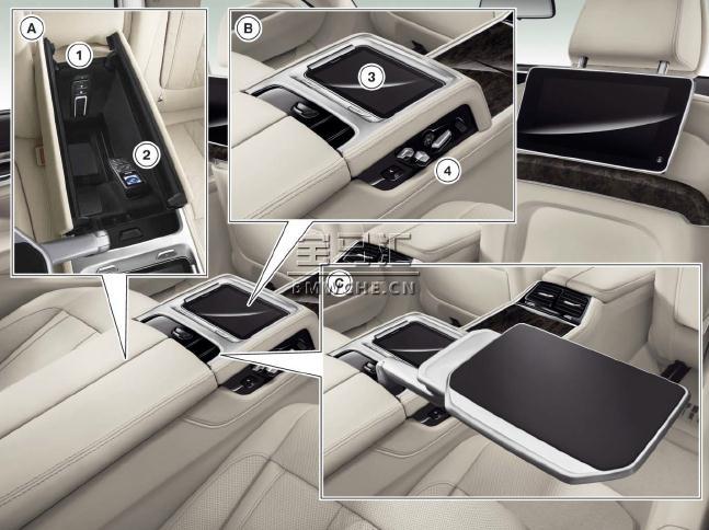

5、后部中控台
A 杂物箱
B 后部中控台操作元件
C 后部中控台杂物桌
1 卡扣式适配器(后座区电话)
2 按键式话机(后座区电话)
3 BMW Touch Command
4 右后侧座椅调节装置操作元件
G11 和 G12 的标准配置提供可向外翻折的后座椅扶手。G12 可选装贯通式后部中控台。
根据配置情况,后部中控台扶手可进行加热。在后部中控台内可选装用于固定 SIM 卡和按键式话机的卡扣式适配器。此外还集成有可向外翻折的杂物桌。
用于座椅调节的操作面板位于后部中控台侧面。

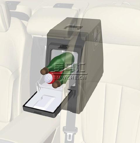

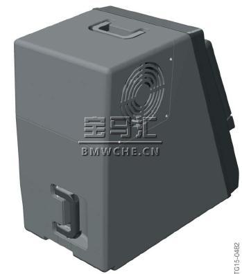

6. 冷藏箱
配备 BMW 个性化冷藏箱(SA 791)时可选择以 4° C 或 10° C 冷藏饮料或食品。从左右两侧后座椅处均可便捷开启冷藏箱门。打开冷藏箱门时通过滑动机械机构使内部物品移出。无需冷藏箱时可通过行李箱将其取出。这样可提供全部行李箱容积。“BMW 个性化冷藏箱”和“扩展型后座区空调系统”(SA 4NF)可组合配置。但冷藏箱不与选装配置“应急车轮”(SA 300)一起提供。
在冷藏箱门打开状态下可通过一个开关启用 BMW 个性化冷藏箱。通过独立的制冷剂循环回路进行制冷。冷藏箱自重约 12.5 kg,容积 15 l。
通过行李箱内的一个触点为冷藏箱供电。在行李箱内锁止冷藏箱时会自动进行连接。无法在车辆外部使用冷藏箱。

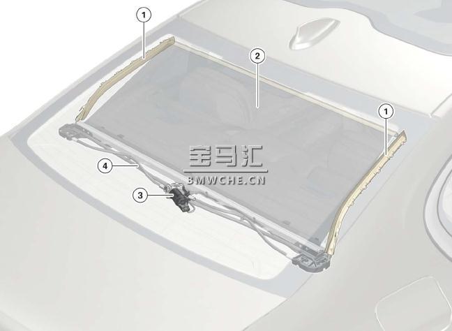

7、遮阳卷帘
(1)后窗玻璃遮阳卷帘
(1)后窗玻璃遮阳卷帘
1 C 柱导轨
2 遮阳卷帘
3 电机
4 立管
通过 C 柱饰板内的侧面导轨引导后窗玻璃遮阳卷帘(SA 415)。这样可实现后窗玻璃最大遮挡效果并改善声音效果。
通过一个电机对后窗玻璃遮阳卷帘进行驱动。通过立管将驱动力传至导轨内的滑块。通过前后车门饰板上的按钮以及 BMW Touch Command 进行操作。

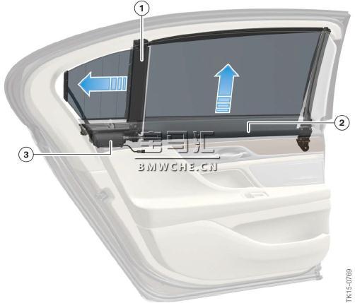

(2)侧窗玻璃遮阳卷帘
(2)侧窗玻璃遮阳卷帘
1 侧窗玻璃遮阳卷帘
2 侧窗遮阳卷帘
3 电机
后部侧窗/侧窗玻璃遮阳卷帘(SA 416)与选装配置后窗玻璃遮阳卷帘(SA 415)一起提供。
在后车门内分别有两个单独的遮阳卷帘用于移动式侧窗和固定式侧窗玻璃。通过一个共用电机对上述遮阳卷帘进行驱动。因此只能同时打开或关闭两个遮阳卷帘。
通过车门饰板上的按钮或 BMW Touch Command 进行操作。

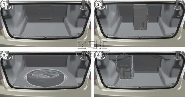

行李箱
行李箱
1 G11/G12 带直通装载系统(SA 465)的行李箱
2 G11/G12 带 BMW 个性化冷藏箱(SA 791)的行李箱
3 G11/G12 带应急车轮(SA 300)的行李箱
4 G12 带扩展型后座区空调系统(SA 4NF)的行李箱
G11/G12 行李箱尺寸与 F01/F02 相比稍有增大。因此行李箱容积也从 500 l 增大至 515 l。但一些配置型号会导致行李箱容积减小。
选装配置“BMW 个性化冷藏箱”(SA 791)与选装配置“扩展型后座区空调系统”(SA 4NF)一起提供。
