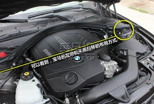

宝马采用发动机后移布局方式

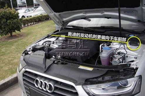

奥迪发动机更偏向于车前部
强调一下,即便车辆配重达到50:50,但由于设计理念差异,也会出现不同的性能差别。比如宝马的配重设计,发动机位于避震顶(俗称塔顶)后方,也就是说,发动机和变速箱的重量更偏向于车辆中间,在此基础上要做到平均,也必须将后部重量前移,这就使得车辆重心全部集中在车辆中部,行驶表现更像为一个整体。而发动机位于避震顶前方的设计,使得重量更为靠前,如果想达到50:50配重,必须在后部增加重量,这样一来,重心被分为前、后两个部分,性能上大打折扣。

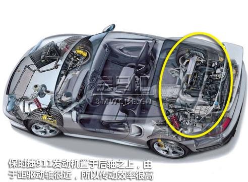

发动机置于后轴之上,采用后轮驱动,这种形式主要作用于大、中型客车,早年间有极少数车型也采用这种结构,比如国人熟悉的菲亚特126P就是后置后驱结构,而著名跑车品牌保时捷产品中的经典车型911也是采用这种驱动形式。
发动机置于后轴之上,由于距离驱动轴近,所以传动效率很高
由于重量全部集中于汽车后部,所以车辆重心偏后,后置发动机距驱动轴很近,所以传动效率很高,驱动轮获得的附着力加大,因此在加速时车辆更稳定,不过由于重心偏后的缘故,导致前轮附着力下降,高速转弯时会影响车辆指向性。由于结构限制,所以保时捷将车辆配重的比例设定为40:60,这也是为什么保时捷比较难驾驭的主要原因。
