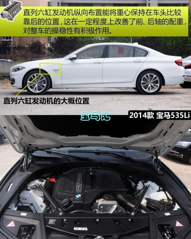

显然,相比四缸发动机或者V6发动机,直列六缸发动机的弊端就是体积不够紧凑,直线排列的气缸组让发动机整体的长度增大,影响了布置的灵活性。将直列六缸发动机横置会非常困难,几乎只有沃尔沃这么做了。对于以纵置发动机为主的宝马车型来说,较长的发动机带来的并不只是占用车内空间方面的负面影响,纵向布置的直列六缸发动机伸向前轴之后的部分更多,这在一定程度上也优化前、后轴的配重,提升整车的操稳性。

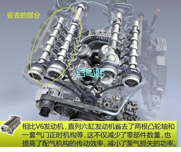

3、省去一个气缸盖
相比V6发动机,由于直列六缸发动机的六个气缸站成了一排,所以只需要一个气缸盖。对于采用双顶置式凸轮轴(DOHC)的发动机就意味着省去了两根凸轮轴。这一方面缩减了零部件的数量,减轻了重量,也简化了发动机结构;另一方面也减少了多一套配气机构带来的功率损失。

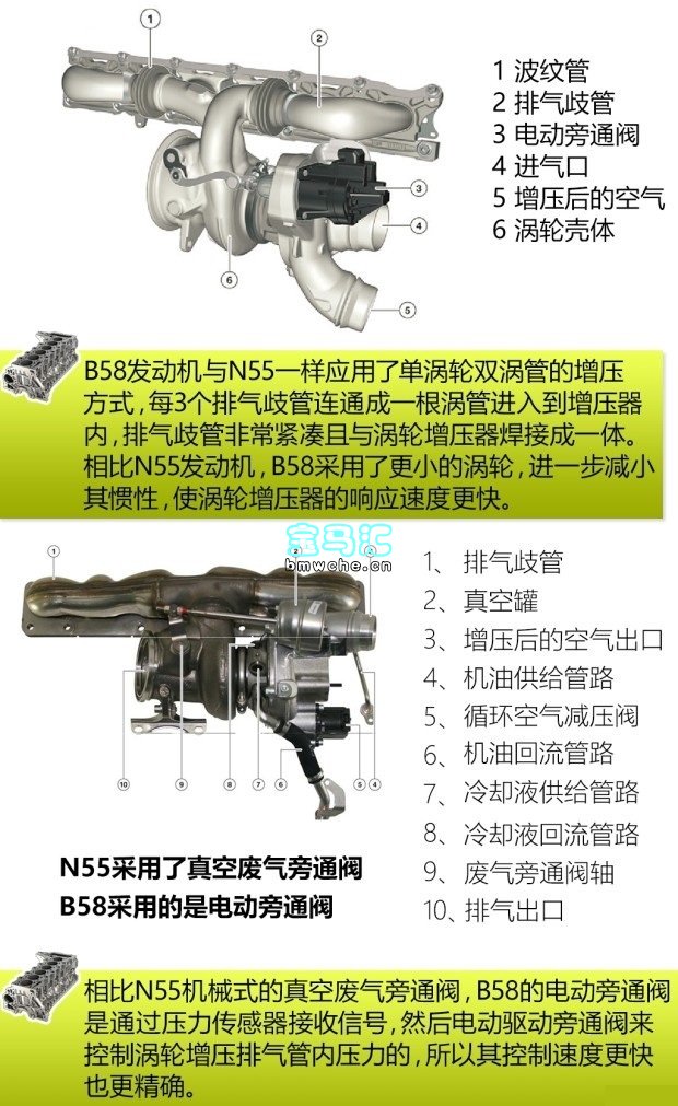

对比代号为N55的前辈,新一代直列六缸发动机B58在进、排气和涡轮增压器结构上做了改进,采用了集成在进气歧管上的水冷式中冷器,同时也优化了可变进气升程机构Valvetronic。另外,对整个发动机的热管理系统进行了升级,包括利用热管理模块控制冷却液温度、采用新的工艺在气缸壁上配涂耐磨涂层等等。这些革新都使B58发动机在性能和燃效方面进行了提升。

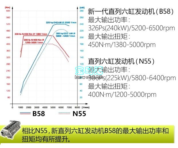

1、功率提升20Ps、扭矩提升50N·m

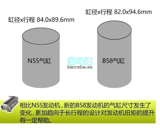

同样为3.0T涡轮增压发动机,为什么新的B58能够将最大功率和扭矩提高那么多?尤其是在扭矩方面提升了50N·m。除了压缩比由原来的10.2:1变成11:1的因素外,其与B58减小了缸径,采用了更长行程的设计脱不了关系。
B58发动机不只是气缸尺寸发生了变化,在气缸壁的处理工艺上也做出了改进。目前大多数厂家都是采用等离子热喷涂技术,在气缸壁上喷涂合金碳化物或者其他复合材料来提高气缸壁的耐磨性和热传导性。B58采用了电弧喷涂方式,相比之下它的工艺难度更高,但效果更好,能够使气缸壁拥有良好的耐磨性,并且一定程度能减少摩擦带来的功率损失。
另外,仔细观察两款发动机的扭矩特性曲线,你会发现发动机升高转速的过程中,起初阶段B58比N55的扭矩要小,但B58的扭矩曲线斜率更大,也就是发动机扭矩攀升的加速度要大。是什么导致了它们如此不同的扭矩特性呢?答案是B58采用了更小的涡轮。

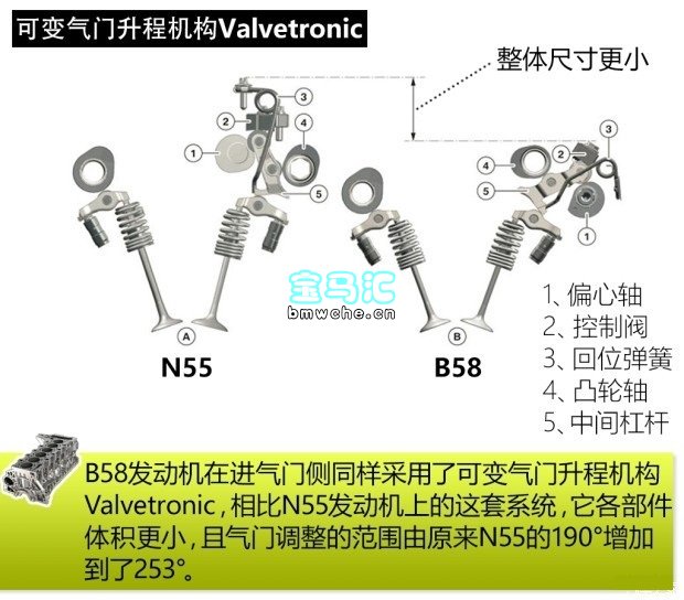

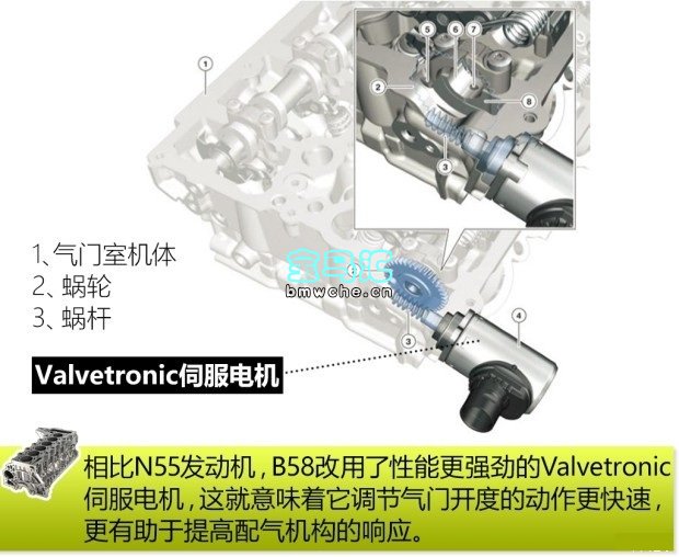

为了适应不同工况下发动机的配气需求,新一代直列六缸发动机B58与N55一样采用了进、排气双可变正时系统(VANOS)和可变气门升程技术(Valvetronic)。不同的是在可变气门升程技术的物理结构上进行了改进。

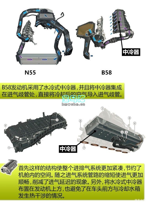

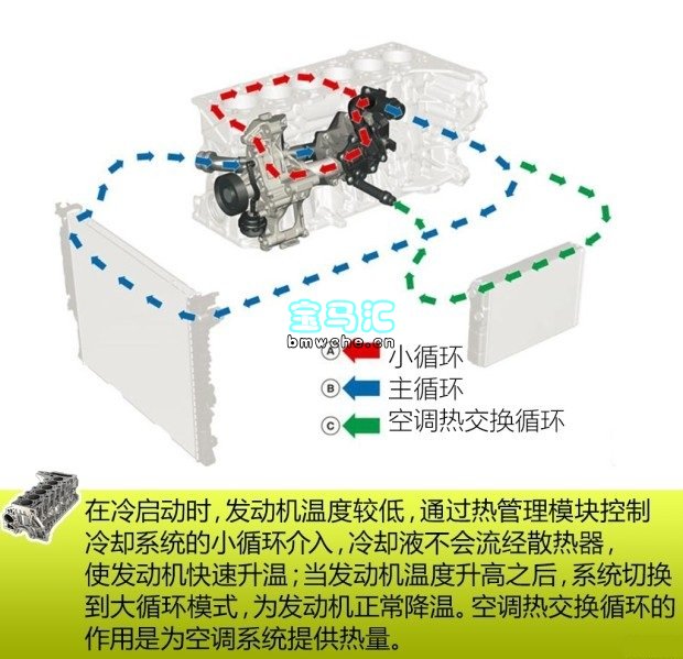

首先,B58的中冷器由原来N55的风冷式中冷器改成了水冷式。风冷式中冷器是借助车头"撞"进的空气为增压后的进气降温,显然它会受到车速的影响,不能在任何工况下都能保持最佳的冷却效果。水冷式中冷器则不同,它通过电脑主动控制循环冷却液的流速,来达到"随叫随到"的降温"服务"。
除了对发动机吸进的空气降温,还要对整个发动机本体进行复杂的温度管理,其中不仅包括了对六个气缸、机油、涡轮增压器等部件的温度控制,还要对空调系统的热交换器温度进行控制。

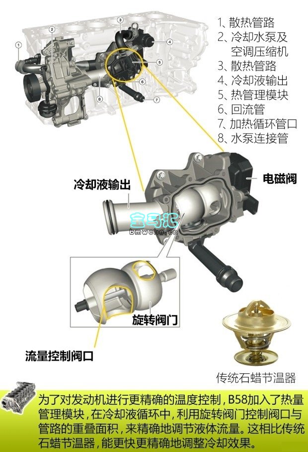

在冷却系统中起到很大作用的是节温器,相比传统石蜡受热膨胀原理的节温器,新的B58发动机依靠温度传感器和电控旋转阀门等组成了热管理模块,在不同的工况下对冷却系统进行了更精确、更智能的控制。

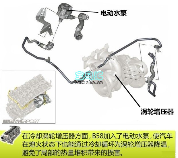

另外,在作为驱动冷却液循环的动力源--水泵方面,B58也相比N55做出了一些变化,N55的冷却系统中采用了一个电动水泵,而B58搭载了两个水泵,其中一个机械水泵来驱动发动机的主要冷却循环,另一个为电动水泵,有它来单独控制涡轮增压器的冷却。机械水泵靠发动机曲轴的来驱动,因此缺点就是车辆熄火后便不能在循环冷却液了。所以,可以说宝马在B58发动机上采用的策略是,根据不同工况选择适合的冷却循环方式来对不同部位进行冷却。

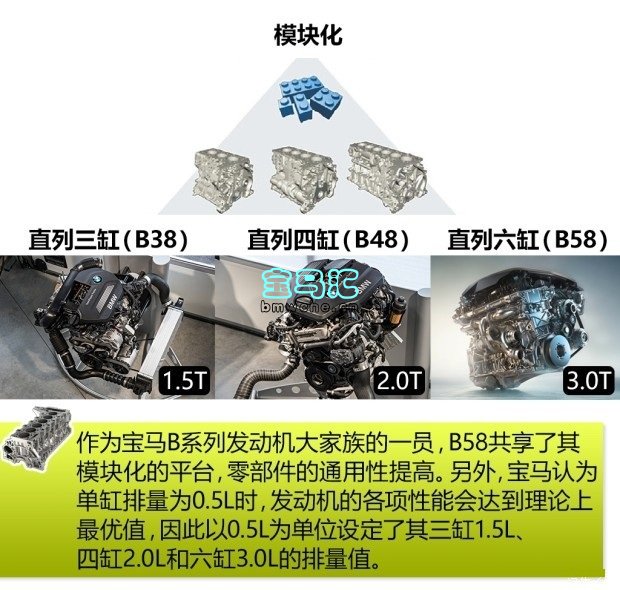

在这款直列六缸发动机上也体现了宝马未来发动机模块化生产的趋势,以单缸0.5L排量为基础扩展了其三缸、四缸、六缸机的研发,原因是以此为单元的每个气缸的动力输出、燃油经济性、机械摩擦等都能保持在比较理想的状态。相比三、四缸发动机,这款新的直列六缸发动机或许没有模块化的最大不同点是在于中冷器采用了性能更优秀的水冷式。
