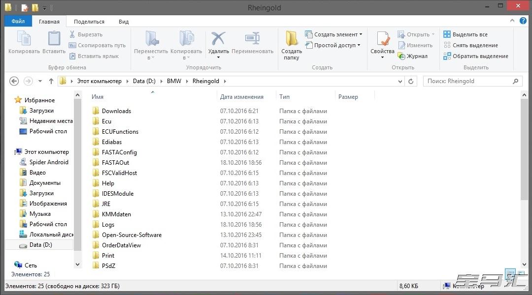

解压缩文件ISTA-D x.xx.xx.rar,例如在D: BMW Rheingold中。

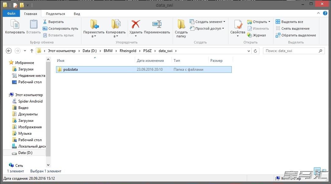

提取D: BMW Rheingold SQLiteDBs中SQLiteDBs文件夹的内容,下面的屏幕截图显示了该文件夹的内容,显示的是俄语,不过使用任何语言时都需要OTHER.sqlite,没有它选项卡“基本功能”不工作。
解压D: BMW Rheingold中的SDP x.xx.xx.rar文件,该文件包含用于编程F,G,K和I系列的数据,通过ISTA-D对这些系列进行编程只能通过ICOM进行。

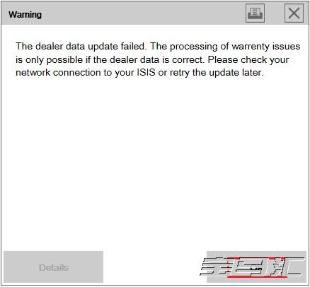

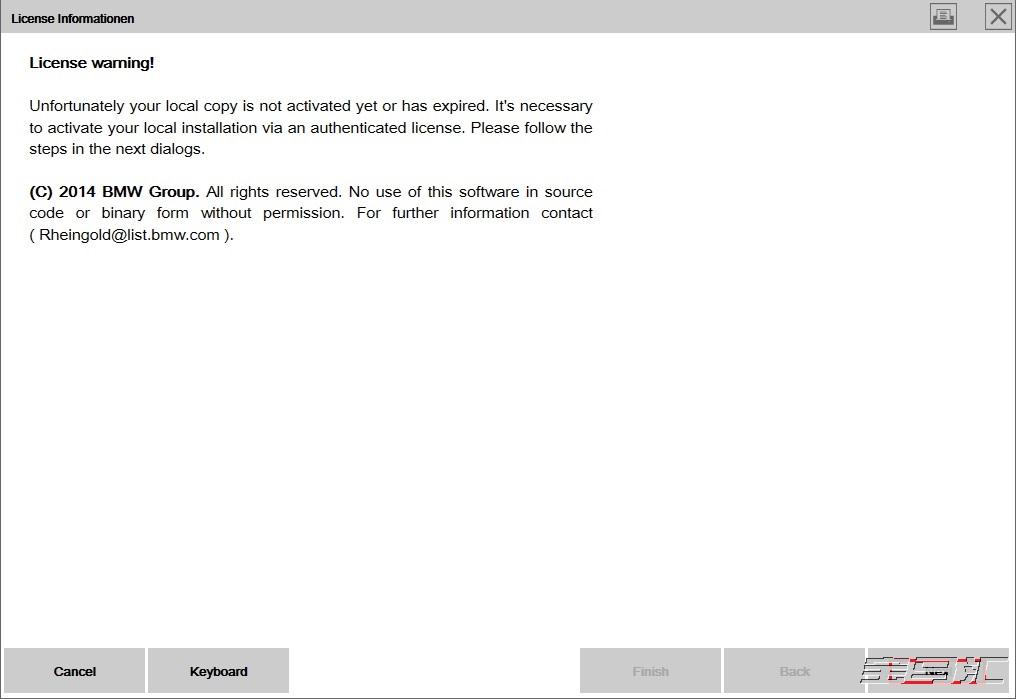

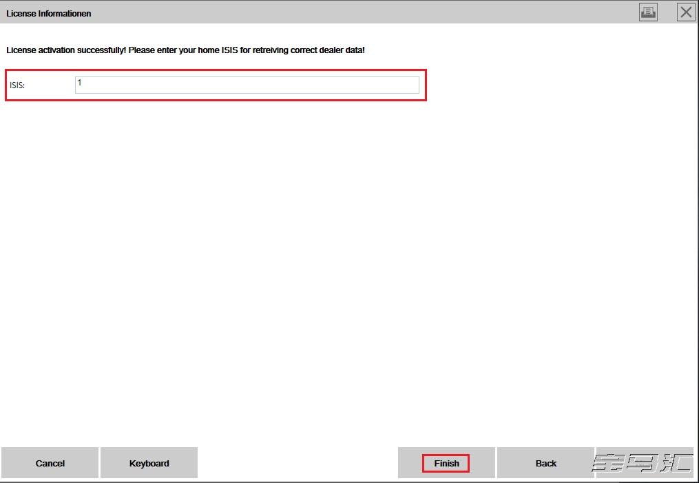

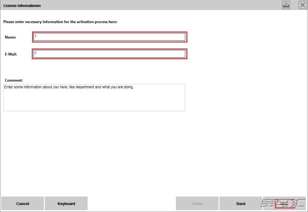

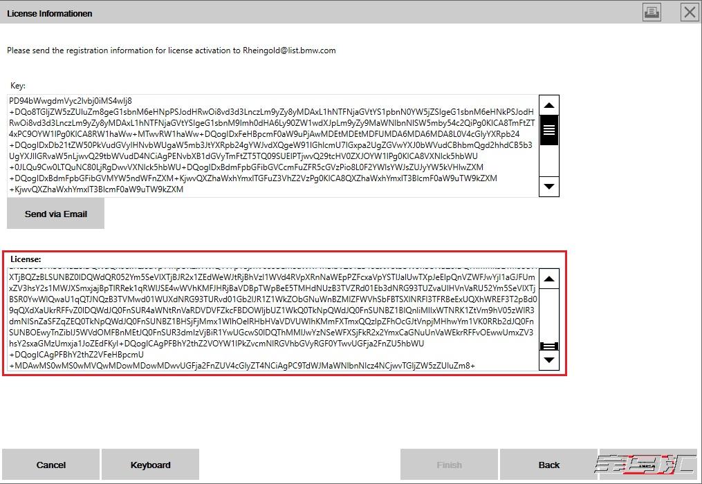

请求许可证时,请从License.txt文件(从Tools文件夹中)输入该许可证。 输入号码1在ISIS领域,忽略错误。
安装完毕,重新启动程序。

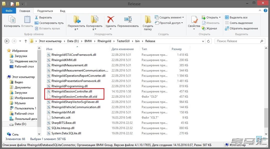

默认情况下,FASTA在ISTA-D中被禁用,要启用它,请转到D: BMW Rheingold TesterGUI bin Release并将文件RheingoldSessionController.dll重命名为RheingoldSessionController.dll.NoFASTA,并将RheingoldSessionController.dll.old文件重命名为RheingoldSessionController.dll。

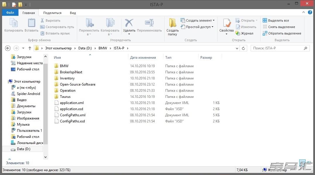

设置K-DCAN适配器,解压文件ISTA-P x.xx.x.xxx.rar,例如在D: BMW ISTA-P中。

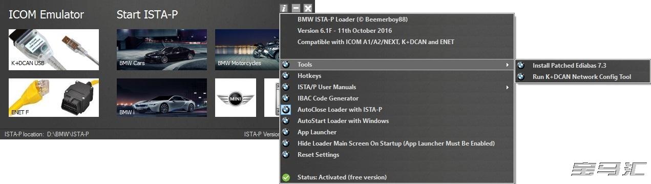

设置ISTA-P加载程序

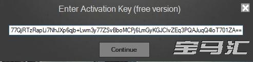

复制C: Program Files中的ISTA-P Loader文件夹。运行C: Program Files ISTA-P Loader BMW ISTA-P Loader.exe。从同一文件夹中的Activation Key.txt文件输入许可证密钥,然后单击继续。之后,ISTA-P装载机关闭。
再次启动ISTA-P加载程序并选择手动搜索。

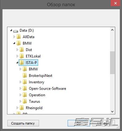

选择ISTA-P安装路径。

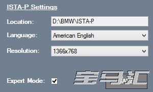

接下来,选择语言,屏幕分辨率,并在专家模式前进行检查。
随后是关于文本缩放的ISTA-P问题的警告,在Windows 8,8.1和10中,默认值为125%。我们需要把100%。勾选复选标记并继续。

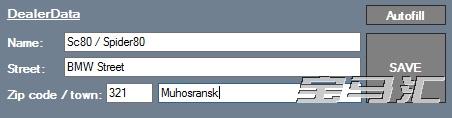

在下一个窗口中,你可以写任何你喜欢的东西,或者不要自行决定写任何东西,击中保存并继续。

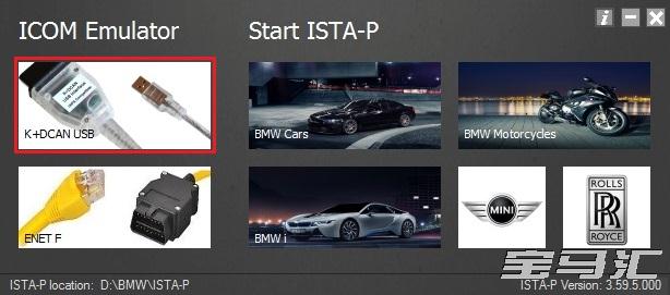

接下来,选择模拟器启动K-DCAN或ENET适配器,对于ICOM,这不是必需的。

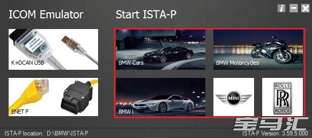

接下来选择品牌推出宝马汽车,宝马I,宝马摩托车,MINI或劳斯莱斯。

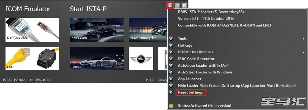

如果您需要更改语言,屏幕分辨率或经销商信息,可以重置ISTA-P装载机。为此,请在右上角单击“我”,然后单击“重置设置”,然后关闭ISTA-P Loader。
该程序还安装了Patched EDIABAS 7.3.0和NetworkTool。
