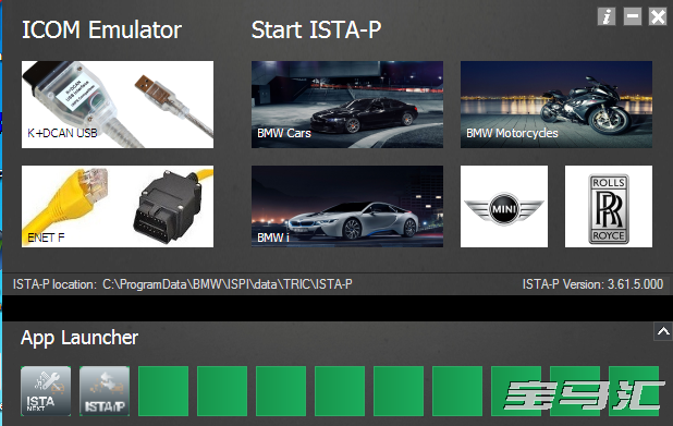

本文解决ISTA-P问题发生在Windows 7 32位,ISTA-P版本3.61.5.000不正确关闭的情况。 ...
如果你电脑ISTA-P文件夹显示不存在,只需在以下两个目录中检查是否存在名为Dataprocurement的文件夹:
C:\ProgramData\BMW\ISPI\data\TRIC\ISTA-P\BMW
C:\ProgramData\BMW\ISPI\data\TRIC\ISTA-P\Taurus
如果没有这样的目录,则必须从你电脑中的其他位置复制它们,位置是:
C:\ Users \ Administrator \ AppData \ Roaming \ BMW Group \ BMW ISTA-P Loader V6.1F \ 6.1.1.0 \ dataprocurement
那个位置有两个单独的目录,只需要复制到上面列出的目录。然后启动加载程序,并填写您想要的数据,最后从装载机页面选择宝马汽车即可。
注意:在激活器完成关闭之前,切勿关闭电脑。做好关键位置的备份,以便在发生这种事故时能够恢复。
